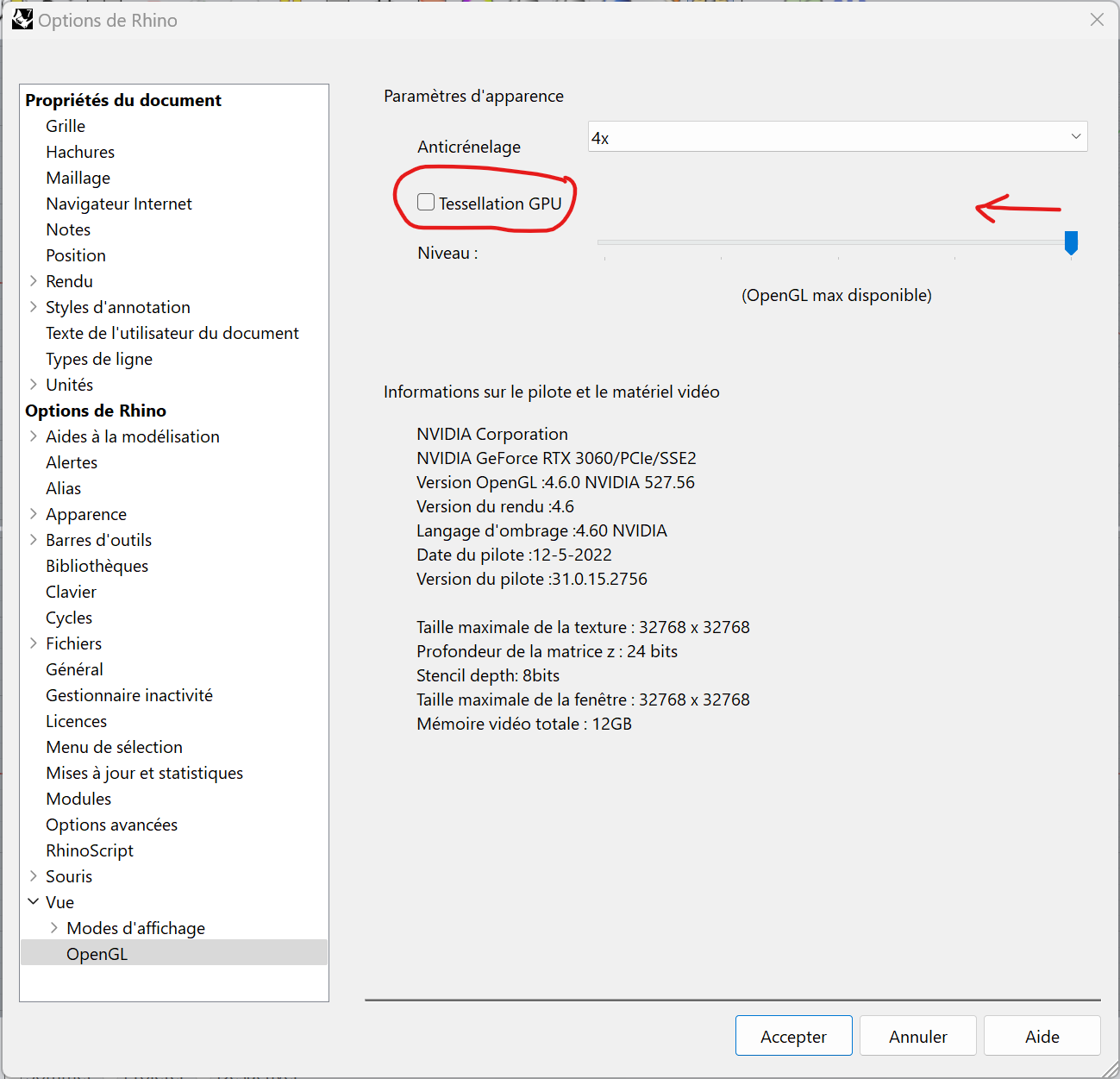

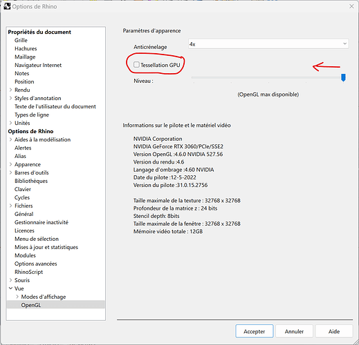

OK, il semble qu’il y ait actuellement un problème avec les pilotes de certaines cartes AMD. En mode sans échec, essayez d’aller dans Options>Vue>OpenGL et décochez la case “Tessellation GPU”.
Essayez de redémarrer Rhino normalement. Si cela ne fonctionne toujours pas, redémarrez Rhino en mode sans échec et essayez de déplacer le curseur de la même fenêtre vers la gauche d’un ou deux crans, puis redémarrez Rhino normalement…
j’ai désactivé “tessellation GPU” est déplacer le curseur de deux cran mais sa ne démarre toujours pas en mode normal
Ok, zut…

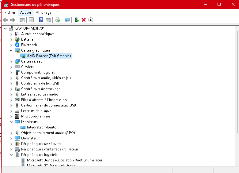

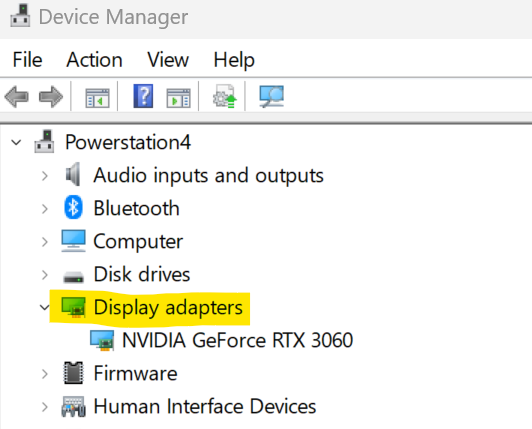

Vous avez donc deux cartes vidéo installées ? L’une étant la carte graphique intégrée (1Gb) et l’autre étant… ? (6Gb?)
Dans le Gestionnaire de Périphériques de Windows, que voyez-vous sous adaptateurs d’affichage ?
Ok, je ne sais plus vraiment… Je pense que vous pouvez essayer de mettre à jour le pilote de la carte vidéo, il n’a que 6 mois, mais qui sait…
il est à jour…
merci quand même pour votre aide, bonne soirée.
