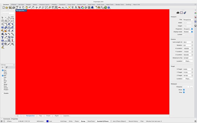

Ayuda. mi pantalla se volvió roja y no sé por qué, tampoco me deja ver lo que secciono o edito.

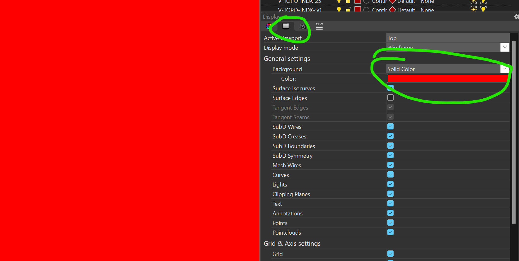

No tenes el fondo puesto en rojo?
Fijate en las opciones de Display:
