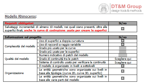

Progetto fine.3dm (2.2 MB) Progetto fine.3dm (2.2 MB) Salve dovrei completare il progetto per un esame universitario e per prendere un voto discreto il prof mi ha consigliato di apportare delle migliorie, ne elenco alcune:
1- complessità: presenza di doppia curvatura e se possibile raccordi a raggio variabile;
2- qualità delle superfici: uniformità della variazione di curvatura e continuità tra le patch;
3- organizzazione: suddivisione delle entità geometriche su layer distinti in modo da facilitare la comprensione.
Se qualcuno può aiutarmi gliene sarei immensamente grato, o scrivendomi i vari procedimenti da seguire o inviandomi la soluzione finale con allegati i passaggi perché alla fine dovrei anche compilare una relazione. Grazie mille

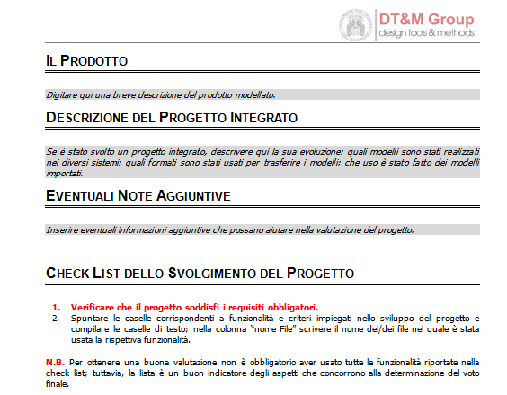

Per me era perfetta anche quella precedente, solo che come avevo scritto all’inizio il mio problema principale è che devo anche compilare una scheda che mi porterà poi alla valutazione e per farlo dovrei sapere quali sono stati i passaggi che hai fatto… Scusa se sono cosi insistente e puntiglioso ma vorrei consegnare il progetto prima possibile
Non ho molto tempo a disposizione.
