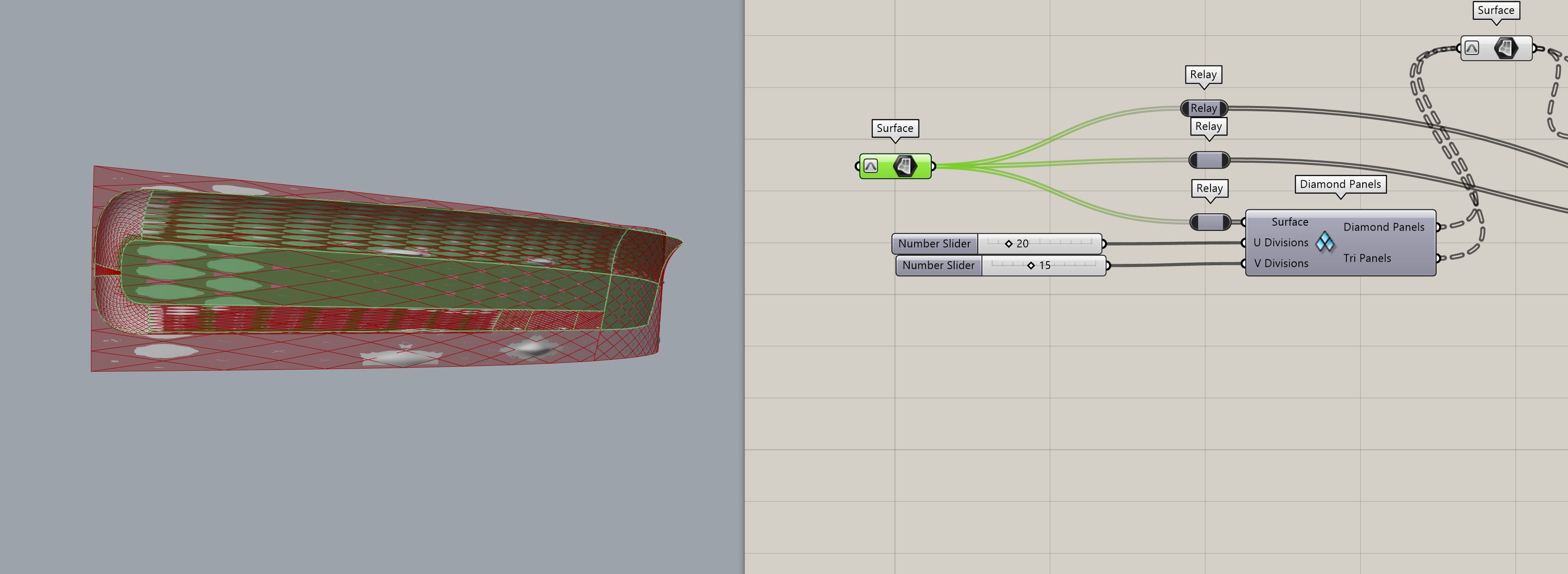

I have a Problem:
I want to merge several Surfaces (Nurbs) to one Surface Package or Surface to get a better Result in Grashopper / Rhino.
Because the Algorythm is creating mistakes when I am projecting Patterns.
And the Mesh funktions just working on the individual Surfaces.
Does anybody know a Solution?
Referenz - [Like This ;)] (https://www.pinterest.de/pin/310537336820064160/)
Thank you!
Show your GH file
pOd_GH_Component_20220815.gha (2.5 MB)
There is a plugin called pOd. This will do it.
Hallo Quan Li,
Danke für Deine Hilfe und dem Tip für das Tutorial.
Es funktioniert!
Leider entstehen bei dieser Methode auch Kantenfehler (schütteln) der Konturen.
Trotzdem Vielen Dank!
