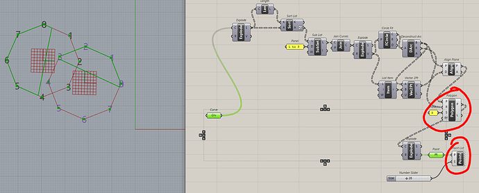

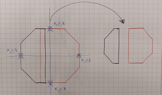

Ho una serie di piatti ottogonali composto da due curve separate (curva rossa e curva nera che si sovrappongono), come in foto:
a me serve ottenere le coordinate dei 4 punti in asse al piatto ottogonale.
Con GH mi sono importato le due geometrie, da esse ho estrapolato i vertici e da questi vertici selezionerò solo quelli che formano il perimetro.
Ho trovato il centroide di ogni piatto. e come vedete nell’immagine seguente, spesso i due centroidi dei piatti corrispondono ma a volte no.
la mia intenzione era quella di creare una lista contenente i vertici di ogni coppia di piatti, andare a ridefinire il perimetro e quindi trovare i punti medi da cui cercherò le coordinate.
il problema è che avendo questa NON corrispondenza tra le coppie di piatti adiacenti, trovo delle linee che uniscono vertici di coppie diverse.
vorrei capire come riorganizzare le liste in maniera tale da ottenere gruppi di 8 vertici più prossimi per cercare il punto medio.
oppure se proprio concettualmente sto sbagliando e dovrei adottare un altra strategia.
Questo è quanto ottengo, per due punti riesco a recuperare le coordinate, mi mancano gli altri due.
Grazie

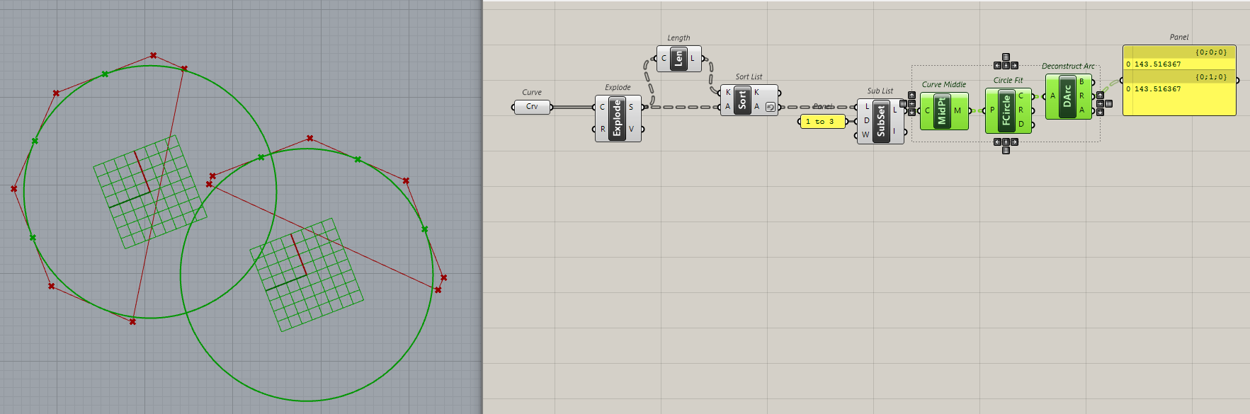

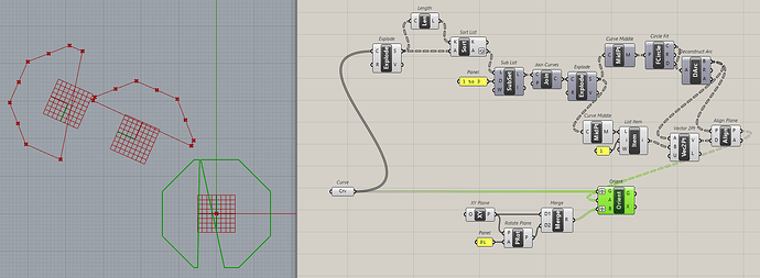

I assume you are talking of regular octagons, and I assume each half shape is always cut in such a way 3 full octagon edges are always present
in that case I would take adavantage of the inscribed/circumscibed circles
however you cut the shape, if you follow the above assumptions you will end up with 3x equal length sides, a longer one, and maybe up to two shorter ones
this means you can sort edges by descending length, the first one will always be the line that cuts the shape, and the second, third, fourth will always be your good eges:
at that point you can join them and take the vertexes, or can leave them separate and take the middle points, and use those to create a Fit Circle, which will give you the center of the Octagon:
last step, align the Circle Plane to the middle point of the middle segments:
and orient those on planes rotated by Pi:
align_octagon_halves.gh (15.3 KB)
The thing is… once you have calculated the circumscribed circle, you can overimpose a brand new octagon there, with same Radius, and ignore your original shapes :slight_smile: so why bothering with the alignment thing? :smiley:

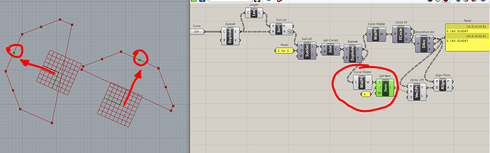

I have a few questions (After each question, I will attach an image to make everything clearer):
  1. I have about 50 elements, and I’d like to order the index of each midpoint of the various edges so that they all follow the same numbering from 0 to 7. This way, I can assign coordinates only to the 4 points I’m interested in. Is this possible?

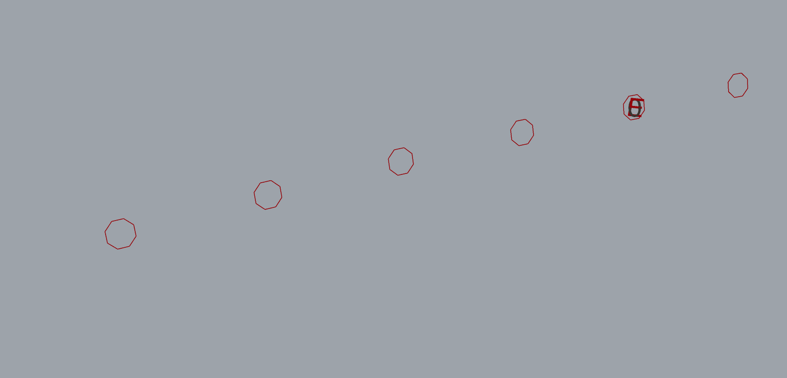

I’ve partially solved point 3, although the result isn’t very clean aesthetically

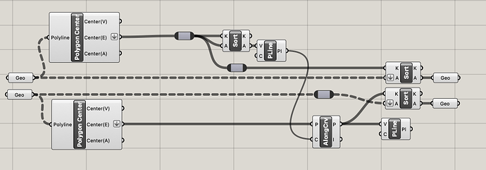

To get the same order:
  • sort the first list (centers) and use result to create curve (polyline)
  • sort along to sort the centers of second list
  • (i left a polyline through centers, so you see the order now)
  • use the same sorting order to sort both lists (curves).
    script prova - analisi ottagoni-EW.gh (32.4 KB)

I’m attaching a diagram of what I want to achieve so I can explain myself better.
I need to obtain the coordinates of each vertex, but since there are 8 vertices for each curve, I don’t know how to associate the centroid letter with those vertices for each curve.
Additionally, the two groups of geometries should follow the same alphabetical sequence (diagram at the top left) to then obtain the coordinates for each point in a unique way (example table at the top right).
Therefore, I need to assign 3 values (x, y, z) to the 8 vertices (0, 1, … 7) for each geometry (A, B, C, D, …).
script ottagoni.gh (22.2 KB)
From the script I’m attaching, I think it’s necessary to merge the two lists obtained from the output of “Cull Index” and get a single list containing the 35 curves, each having 8 vertices.
So, I should end up with a group of 35 lists (the curves), each consisting of 8 indices (the vertices) whose items are the coordinates of each point. But I don’t know how to do it.
I hope I’ve explained myself clearly. Thanks, everyone.

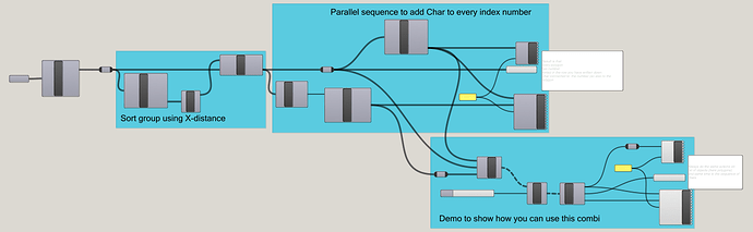

OK, let’ s do this step by step.
As a demo I do just one group first.

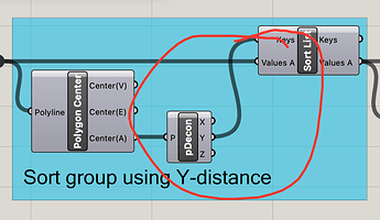

  1. Sort the polygons using the X of the centre point of the polygons
  2. Create a Char sequence with the same list length and sorting.
It is important to all actions same time on your list of polygons + list of chars, to not disturb the order. (using entwine + explode tree comes in very usefull there)
Advice: Use numbers untill the last stage, and then replace number by chars.
demo sort polygon + char_EW.gh (25.2 KB)
To get the sorting of the other group is a bit different.
You are a bit lucky, but seems the Y-order is just fine to do the same sorting for the other group

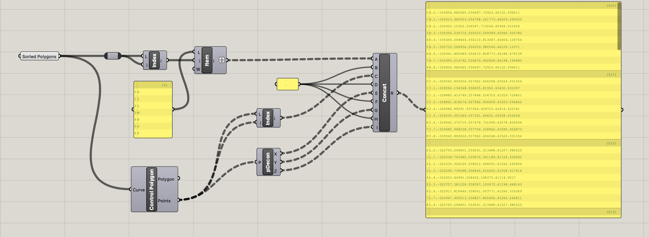

Then last:
Get the index numbers of vertexpoint + x, y, z values
use index number to find char in list (I made manual list to skip some chars)
regards, Eef
demo sort polygon + char_EW2.gh (22.1 KB)
Or if you want them all in one list:
demo sort polygon + char_EW3.gh (16.3 KB)
