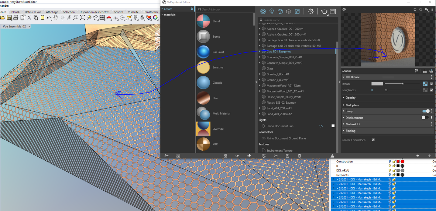

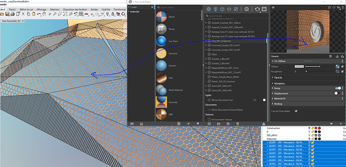

J’ai, depuis quelques jours, un probleme d’affichage des textures d’opacité dans ma fenetre rhino.
(j’utilise Vray)
Lorsque je coche la case “invert texture” cela ne s’applique pas à l’écran. L’aperçu du matériaux et le rendu sont juste par contre.
J’ai essayé de modifier le matériaux directement dans le menu matériaux de Rhino et le résultat est le même.
Je précise que le problème est le même sur deux ordinateurs.
Merci d’avance pour votre aide

I have never had this problem before.
I’d suggest you use V-Ray materials only. You might get confused otherwise. Also, double check that your Rhino objects don’t have materials specified “by object” which might override V-Ray settings.
As a last resort, invert your opacity texture in Photoshop and reload it.
Representation of V-Ray materials in Rhino viewport is approximate. It is not possible to guarantee that for every option you have in the Asset Editor will yield a correct material in the viewport. In fact for most of the option - it will not.
Yes but render isn’t correct
can you show us the incorrect render and your expectation, please
