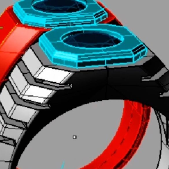

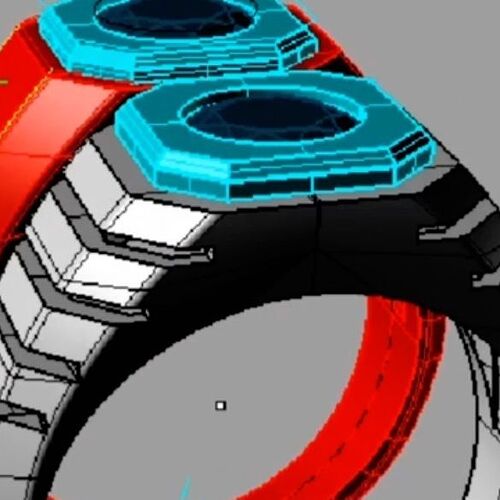

Use command :
Surface sweep 2rail
Trasform mirror
Join
Surface loft
Select all join
Solid tools cap planar holes
Select Size ring ( extrude closed planar )
Boolean difference
Select ottagon
Extrude lcosed planar cuve
Solid tools variable radius chamfer
Repet for created solid inside
Superfice sweep 2 binari
Copia speculare
Superficie loft
Seleziona tutte le superfice
Unisci
Seleziona il diametro del anello
Solido Estrudi curva planare chiusa
Modifica solidi Differenza bolleana
Selezione la curva ottagonale
Modifica solidi
Roccordo angolare
Ripeti per creare il solido interno per vuotare l anello
