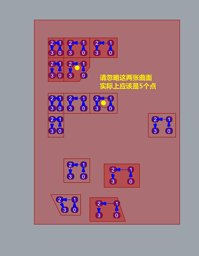

你好 Dale:
我现在有一些Trimmed Surface,(实际是BrepFace),请看下面的图
怎么样才能在Trimmed Surface上实现这个功能呢?
(图中的Rebuild Surface在LunchBox中,但是会被转换成Untrimmed Surface)
补充:请忽略图中的两张曲面,实际有5个点,这只是效果展示

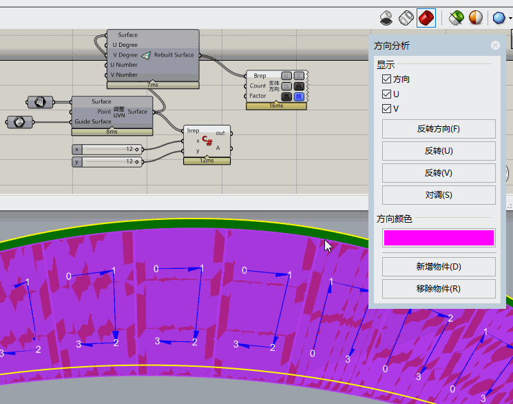

您好:
我测试了您的gh文件,似乎修剪曲面之后,读取已修剪曲面(Trimmed Surface)的边缘顺序、顶点顺序就不正确了,只有重建曲面(Untrimmed Surface)才能正确获取边缘及顶点的顺序,有没有解决方案呢?请看图片演示:
因为我想要实现下图的功能,请看演示:
